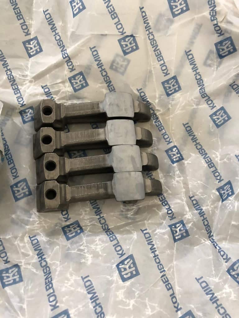

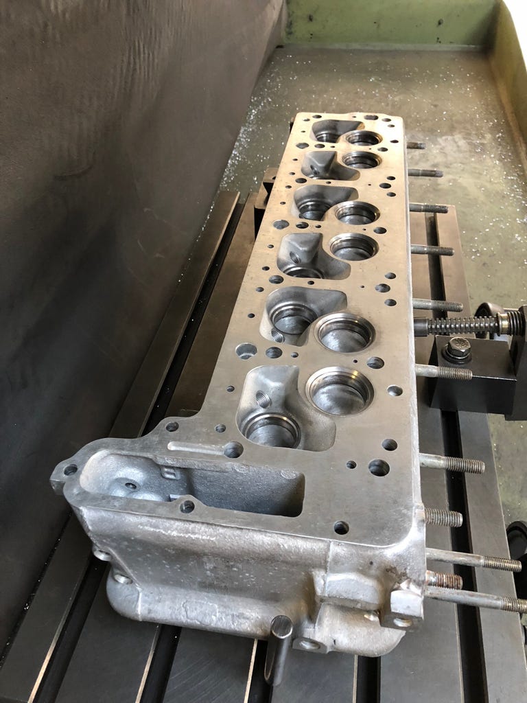

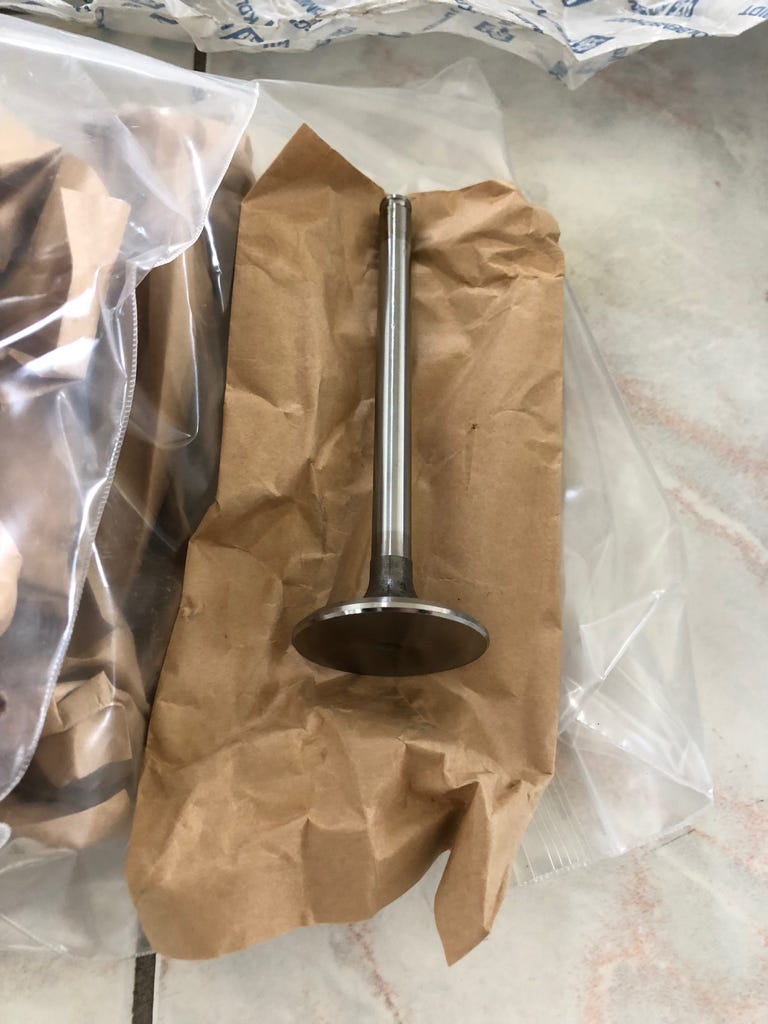

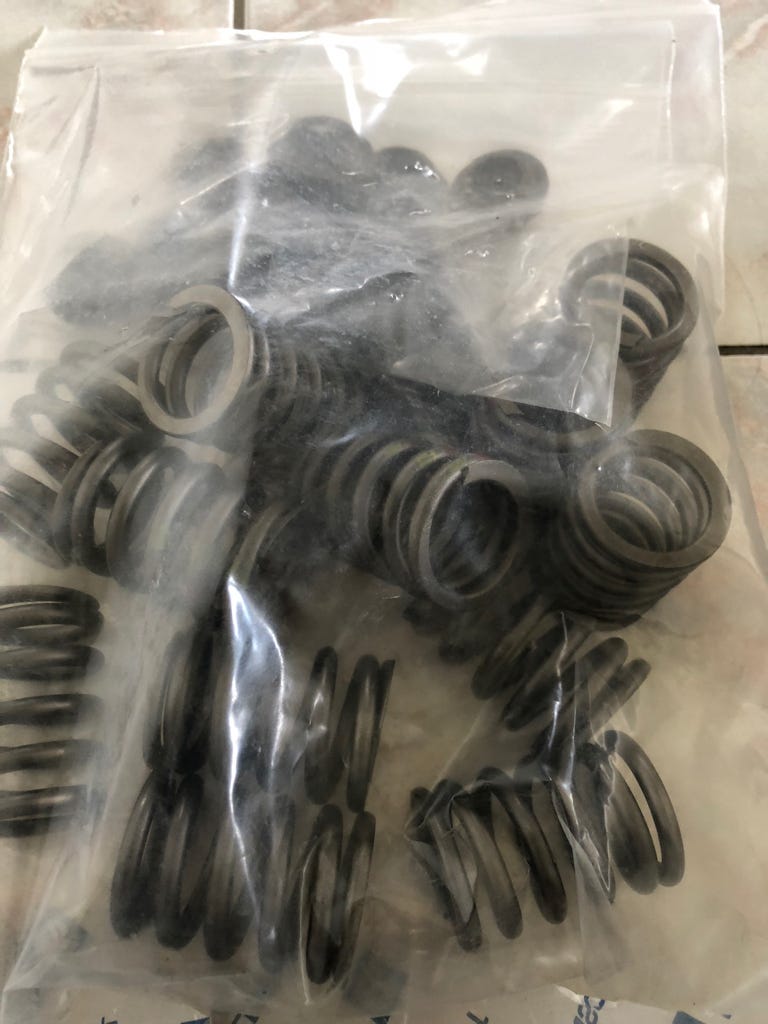

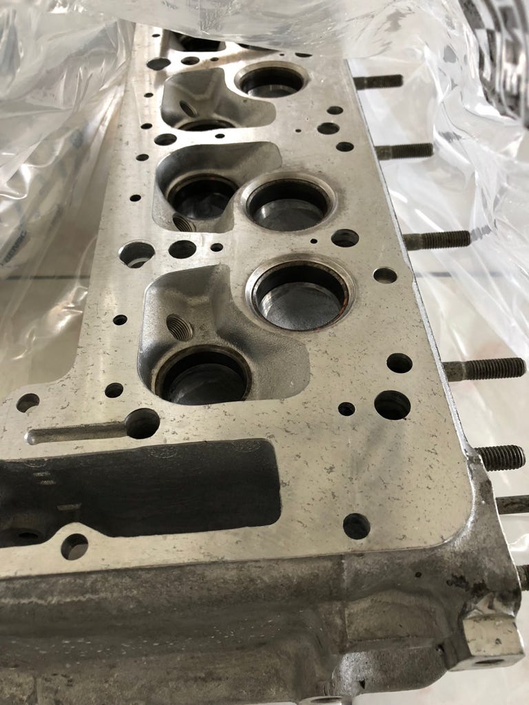

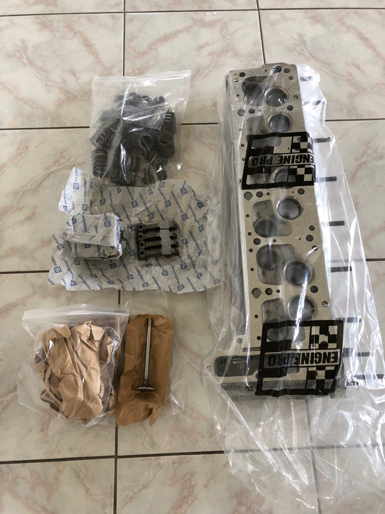

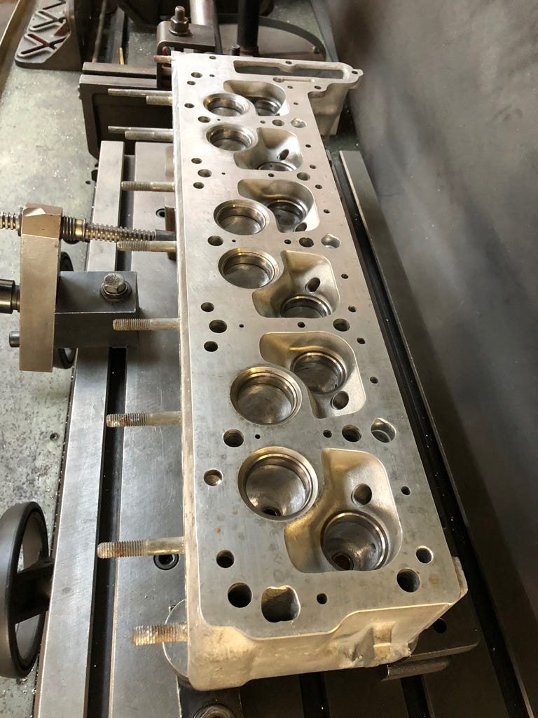

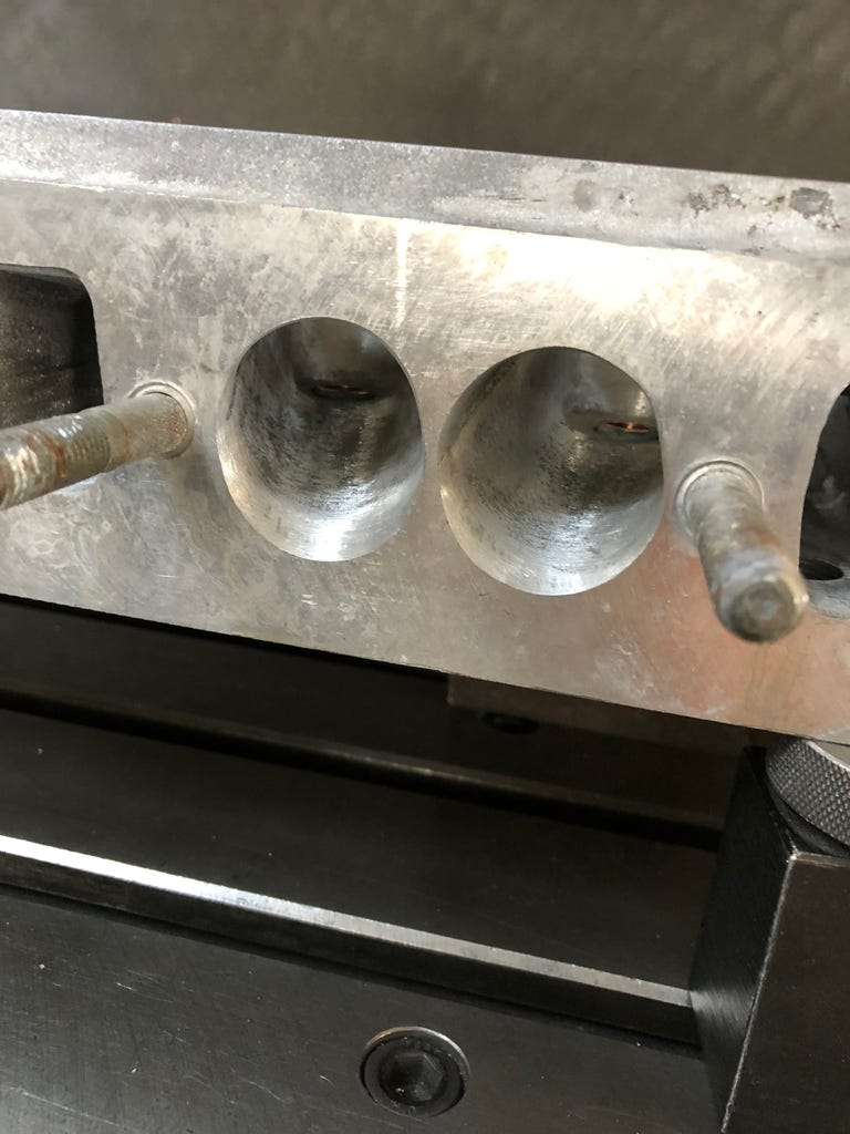

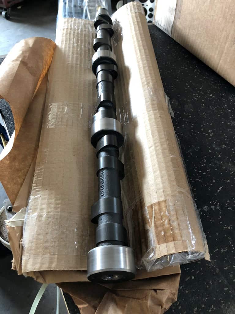

Hallo zusammen,
Habe mir gedacht, ich teile euch meinen M130-Build mit. Der Motor stammt aus meinem Unimog 404.0. Ursprünglich kam er mit einem M130 mit zwei Zenith 32NDIX-Vergasern, es war ein Kopf mit niedriger Verdichtung.
Der Motor wird ausgebaut und komplett überholt. Ich habe einen neuen, unbenutzten M130-Kopf mit hoher Verdichtung und alle dazugehörigen Ventiltriebskomponenten gekauft. Der Zylinderkopf wurde komplett bearbeitet und poliert. Ich habe auch eine spezielle Nockenwelle dafür anfertigen lassen, die Spezifikationen übertreffen sowohl die US- als auch die Euro-Spezifikationen. Ich werde die 32 NDIX-Vergaser gegen 36 NDIX-Vergaser austauschen. Wenn ich immer noch nicht die benötigte Kraftstoffzufuhr erreiche, denke ich darüber nach, einen speziellen Ansaugkrümmer anfertigen zu lassen, um einen Holley 4-Barrel Truck Avenger-Vergaser aufzunehmen. Ich schaue mir diesen Vergaser an, weil es Offroad-Varianten gibt und man sie ziemlich einfach für den Ladedruck vorbereiten kann, falls ich später eine Turboaufladung vornehmen möchte.

@RPMs, wären Sie bereit, Ihre Quelle für die speziellen Nockenwellen zu teilen? Ich führe ein ähnliches Projekt durch und gehe direkt zu einer leichten Turboaufladung. Gerne teile ich die Details, sobald sie verfügbar sind.
Prost,
Joe
#12 ·
@RPMs, wären Sie bereit, Ihre Quelle für die kundenspezifischen Nockenwellen mitzuteilen? Ich führe ein ähnliches Projekt durch und gehe direkt zu leicht aufgeladen.
Gerne teile ich die Details mit, sobald sie verfügbar sind.
Prost,
Joe
Elgin Nockenwellen. Ich bin mir nicht sicher, ob sie noch eine kundenspezifische Nockenwelle herstellen. Sie sollten meine Nockenwellenprofilspezifikationen in der Datei haben, um eine zu reproduzieren, falls gefragt. Sie sollten sie anrufen und fragen.
