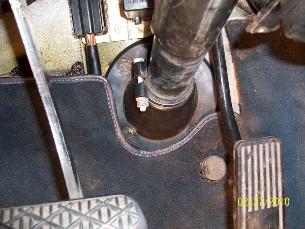

Remplacement du coupleur par l'intermédiaire de l'arbre de direction

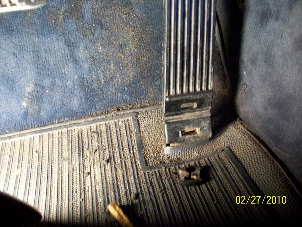

1) Débranchez la batterie, retirez le clip avec précaution au bas de la pédale d'accélérateur et faites glisser la pédale vers le bas de la tige d'accélérateur. Retirez le panneau inférieur.
2) retirez 4 boulons de 10 mm de la botte anti-poussière avec un entraînement de 1/4 et une longue extension. Desserrez l'écrou de 10 mm de la bague de verrouillage
3) Tournez et tirez la botte vers le haut du tube de direction avec précaution (relais au-dessus de la botte) tout en poussant la tige d'accélérateur vers le côté passager.

photos 838/844/835
