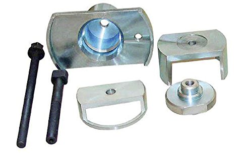

Gereedschap voor de revisie
Gereedschap voor de revisie :
Het benodigde gereedschap is vrij basaal, en het is een TOTALE MISVATTING dat het DUUR is om de klus te klaren, terwijl wat nodig is, wat vreemd gereedschap is dat niet erg duur is.
Ik stel voor om wat van de gespecialiseerde te kopen, want dat maakt het leven veel gemakkelijker door de uren die het bespaart.
1) De basis van metrische zespunts 3/8" aandrijfdopsleutels met wat lange en korte verlengstukken. Wat 1/4" aandrijfdopsleutels met lange verlenging. Torx dopsleutelbits. Oh die platte schroevendraaiers - Het type technicus is beter dan het type monteur. Men zou denken dat je een borgringenset nodig hebt. Het enige echte onderdeel dat een borgringgereedschap gebruikt, is de achterste lager. De borgring houdt de lager vast, en het is niet nodig deze te verwijderen :wink. Koevoeten - klein en groot.
2) Momentsleutels zijn vereist !! We kunnen niet vliegen met de "goed vast" benadering, maar men kan de goedkope Harbor Freight exemplaren gebruiken die hier in de VS verkrijgbaar zijn:
1/4" Aandrijving
https://www.harborfreight.com/14-in-drive-click-type-torque-wrench-61277.html
3/8" Aandrijving
https://www.harborfreight.com/38-in-drive-click-type-torque-wrench-61276.html
Momentsleutel conversietabel - super handig om te hebben is hieronder
3) Prikset.
Ik zou er twee kopen, want ze zijn goedkoop:
https://www.harborfreight.com/4-piece-pick-and-hook-set-66836.html
Of koop een jumbo set?
https://www.harborfreight.com/pick-and-hook-set-7-pc-69592.html
4) Voelermaat - grote bladvorm, niet die kleine, of het type bougiekabel
https://www.harborfreight.com/feeler-gauge-32-pc-63665.html
5) Metrische Vernier-schuifmaat - koop een metalen, want de plastic exemplaren veranderen van maat terwijl je ermee werkt. Het Harbor Freight exemplaar is goed voor dit werk.
https://www.harborfreight.com/6-in-Digital-Caliper-61585.html
Een goede Japanse kost misschien $50 dollar
https://www.ebay.com/sch/i.html?_fr...80057.m570.l1311.R1.TR12.TRC2.A0.H0.Xvernier.TRS0&_nkw=vernier+caliper&_sacat=0
NU, Als het een diepteplunjerstaaf aan de achterkant van een schuifmaat heeft, en de schuifmaat is 250 mm tot 300 mm, dan is een aparte diepte-schuifmaat niet nodig. Dan zal iets als dit werken:
http://www.meba.net/wp-content/uplo.../05/New-2014-SHAHE-300mm-Waterproof-Stainless-Steel-Digital-Vernier-Caliper.jpg
https://www.ebay.com/itm/BEST-Digit...epid=5017253168&hash=item3d667ead8c:g:RagAAOSwTFhbB~To:rk:7:pf:1&frcectupt=true
Ik gebruik zoiets voor mijn dieptemetingen:
http://assets.pretooling.com.au/products/618/images/vernier-depth-gauges-717.jpg
6) Voor alle transmissies heb je wat montagevet nodig. Ik gebruik het blauwe spul. Dit is GEEN vet, of wiellagervet. Het vet waar iedereen aan gewend is, is om te smeren, maar het zwelt ook rubberen O-ringen op :crying . Ik zal deze afdichtingen vernietigen.

8) Het gereedschap dat de dag redt, is de frictiekoppelingscompressor. Zijn gewicht in goud waard. Een must-have in vergelijking met het gebruik van koppelingen van waterleidingen...
http://restockit.com/images/Product/medium/OTC7024.jpg
Veel op ebay voor minder dan $50
https://www.ebay.com/sch/i.html?_fr..._TitleDesc=0&_osacat=0&_odkw=transmission+clutch+pack+compressor&LH_TitleDesc=0
Het 722.6 revisiegereedschap ziet er ongeveer zo uit:
https://images-na.ssl-images-amazon.com/images/I/4194H-2JvEL.jpg
Maar je hebt dit nodig om het compleet te maken:
https://mbworld.org/forums/w211-amg...rums/w211-amg/409907-e55-722-643-transmission-rebuild-pics-2.html#&gid=1&pid=60
Ik heb beide soorten, en ik gebruik nog steeds de $30 fleabay versie
