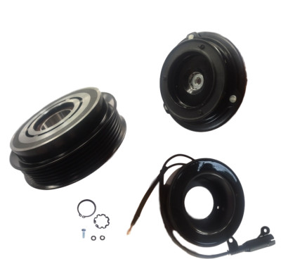

Twój to styl sprzęgła, a nie późniejszy styl bez sprzęgła, jak zakładałem.
Oto link do zamiennika na eBayu. Wystarczy wygooglować "7SEU16C clutch"
Możesz również znaleźć samą rolkę i łożysko, jeśli wystarczająco poszukasz.
Instrukcje powinny być dołączone do sprzęgła, w tym wszelkie regulacje luzu poprzez podkładki i cykliczne uruchamianie sprężarki w celu dotarcia powierzchni sprzęgła.
Awaria powierzchni sprzęgła, cewki elektromagnetycznej lub łożyska sprzęgła niekoniecznie wskazuje na to, że sprężarka jest uszkodzona. Wymieniłem sprzęgła Denso w moim '92 300D i 2007 VW - w samochodzie - ponieważ cewka elektromagnetyczna w jednym uległa awarii, a łożysko w drugim było głośne/zużyte. Oba działały świetnie później.
Jest wewnętrzny i zewnętrzny pierścień zatrzaskowy. Możesz je zobaczyć na zbliżeniu piasty. Po ich usunięciu może być potrzebne narzędzie do wyciągania, aby zdjąć zespoły.
Możesz otrzymać bezpłatne narzędzie do wyciągania sprzęgła AC w Autozone. Właściwie pobierają opłatę za narzędzia do wypożyczenia, a następnie zwracają pieniądze, gdy je zwrócisz, ale to tylko na wypadek, gdybyś go nie zwrócił.

#17 ·
HealthBar i muris93,
Falisty klips C jest usuwany i koło pasowe powinno dać się zdjąć. Może być mocno osadzone i może być potrzebny ściągacz. Nie podważaj jak facet z pierwszego filmu, bo będziesz potrzebował nowej sprężarki.
Drugi film pokazuje, jak mężczyzna usuwa falisty klips C za pomocą płaskiego śrubokręta i szczypiec igłowych. Prawidłowe szczypce do klipsów C działają łatwiej, ale nawet z nimi możesz potrzebować śrubokręta lub szczypiec igłowych, aby przeciągnąć klips C nad wargą.
